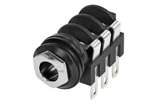

    По умолчанию Re: Усилитель для наушников Супер Аудион
    Вариантов реально много. Да и гайка на лицевой панели встречается в импортных устройствах. Важно обыграть ее в дизайне. Но вот большие разъемы - атрибут проф оборудования. У этих разъемов есть фича - фиксатор, предотвращающий выдергивание разъема - важно на концерте.
    Цитата Сообщение от Мусатов Константин Посмотреть сообщение
    Использование в одном дизайне сразу и рокерный переключатель и тумблер не айс.
    Возможно, надо попробовать два тумблера разных размеров.
    ак же тяжеловаты разъемы для наушников в D-формате.
    Если разъемы в черных корпусах на черной панели, то вроде смотрится неплохо.

    "Профессиональный" дизайн допускает наличие открытых головок винтов и тумблеров. Тем более он оправдан тем, что я собираюсь делать двухкорпусную конструкцию. Ламповый "Пред" для аналоговых источников с линейным уровнем сигнала меньше 0,5 dBU будет в отдельном корпусе небольшого размера (подключается сзади к спец-разъему).
