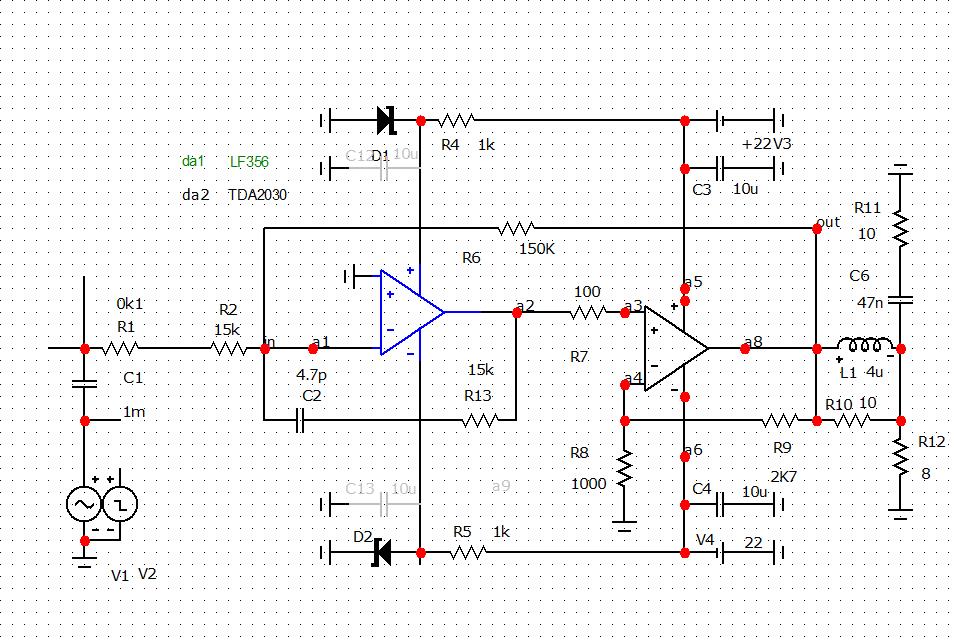

    Вот вам несложна схемка - попробуйте на досуге её про симулировать...
    https://forum.vegalab.ru/showthread.php?t=87520&page=7
    тоже хочу попробовать
    Последний раз редактировалось Владимир R-V-A; 31.10.2023 в 22:31.
    Я бы рад вам помочь, но к сожалению в моей библиотеке нет модели 2030. А сам я такую модель вряд ли построю. Можно заменить ее каким-нибудь мощным ОУ с током примерно 5 А, если вас устроит такая симуляция.
    Тут https://www.hiend-audio.pro/showthre...9690#post19690 я поднял ряд интересных вопросов. Если будет желание, можете высказать свою позицию. Мнение Константина тоже будет интересно прочитать.
    Попробуйте 2050, 1875 и на входе 2134, 4562, 4580, 071.

    По умолчанию Re: Попытка анализа действия ОС в усилителях
    Цитата Сообщение от Карабас Посмотреть сообщение
    Попробую смоделировать на досуге.
    Анализ показал, что схема возбуждается
    Увеличьте кондеры в ОС С2 с 4 до 30-47 пФ и С параллельно R6. У меня есть кпкм - 8-30 пФ - почти коробка.
    Я поиграл конденсаторами. Чтобы не было возбуда С2 д.б. не менее 20 пФ. С4 (параллельно R6) нужно не менее 10 пик. Без него будет горб АЧХ на частоте выше 30 кГц. Искажения порядка 0,2% при макс. амплитуде вых. сигнала на частоте 10 кГц.
    А как же результаты сталкера по искажениям под -110 дБ и его схемой?
Название:	УНЧ загот. 2.jpg
    Та, что слева - проверьте на 2050 для начала без конденсаторов. На 1875 надо ставить кондюки побольше и микросхему включать не в режиме повторителя, а в режиме усилителя с К=2-3 и в ООС можно влепить 30 пФ параллельно резистору.
    На 2030 и без всяких выкрутасов бывают до 1 Вт искажения под 0,002-0,005%.
