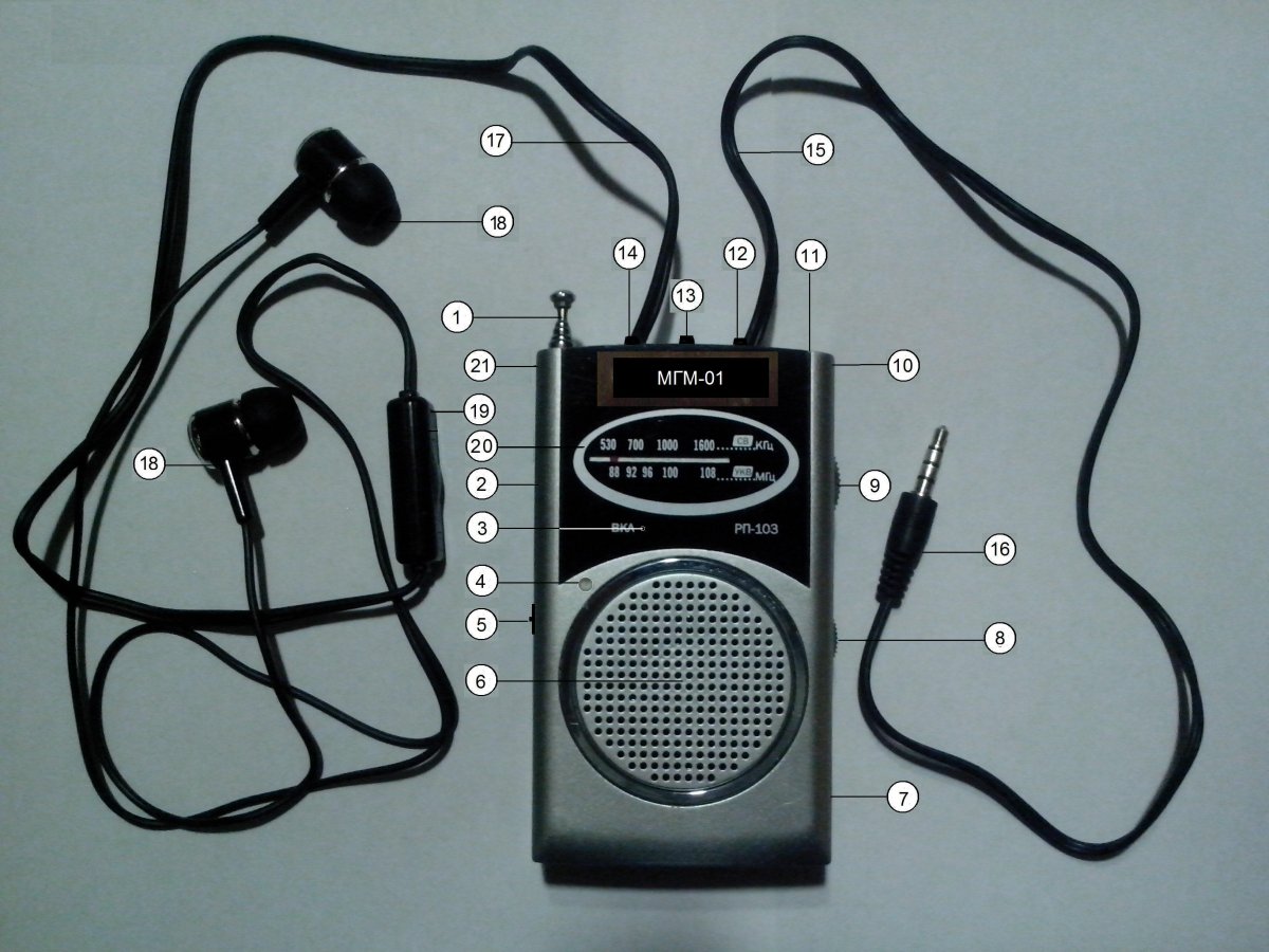

    Руководство по эксплуатации многофункциональной гарнитуры
    модель "МИНИ" (МГМ-01).
    1.Назначение.
    1.1 МГМ предназначена для совместной работы с любым типовом смартфоном, iPhone, планшетным компьютером или специализированным пе6реводчиком и позволяет:
    1.1.1 Реализовать новый, удобный способ работы смартфона в режиме электронного переводчика устной речи при живом общении с человеком, не знающем вашего языка;
    1.1.2 Воспроизводить с более высокой громкостью и качеством звуковые сигналы, формируемые смартфоном с любой программы или приложения (например, музыку пользователя, радио, сигналы с диктофона, с Ютуба, с Онлайн ТВ, Скайпа). При этом звуковые сигналы можно выводить на встроенные динамик или на наушники пользователя.
    1.1.2 Осуществлять перевод отдельных программ (например, радиоприемника со смартфона) в более удобном режиме;
    1.2 МГМ имеет встроенный радиоприемник УКВ диапазона 88-108 Мгц, который может работать автономно без смартфона;
    1.3 Работать как очень чувствительный слуховой аппарат.
    - - - Добавлено - - -
    2. Основные технические характеристики.
    2.1 Автономное питание – встроенный аккумулятор ААА (4,3-3,7 В) с перемычкой (или 2 батарейки ААА 1,5 В).
    2.2 Внешнее питание - блок питания - зарядное устройство 5 В (0.5 А).
    2.3 Ток потребления в режиме паузы между звуками:
    2.3.1 В режиме “Радиоприемник” 0,02 А.
    2.3.1 В режиме “Переводчика” - 0,015А
    2.4 Ток потребления при максимальной мощности работы динамика 0,5 А.
    2.5 Мощность усилителя динамика (8 Ом) 0,7 Вт при 4 В (КНИ 0,2%).
    2.6 Полоса частот, воспроизводимых динамиком 12000 - 200 Гц.
    2.7 Мощность усилителя наушников 2 х 0,075 Вт при (КНИ 0,5%).
    2.8 Чувствительность наушников 105 дБ.
    2.9 Полоса частот, воспроизводимых наушниками 20-20 000Гц.
    2.10 Порог уровня громкости акустического сигнала сообщения, при котором начинает работать переводчик порядка 30 дБ при соотношении сигнал/ помеха не менее 6 дБ (в значительной степени зависит от качества произношения, наречия и темпа речи).
    2.11 Уровень звукового давления при максимальной громкости на расстоянии 1 м порядка 50 дБ (соответствует громкой речи человека).
    2.12 Дальность разборчивой слышимости МГМ (от динамика или в режиме слухового аппарата) в помещении не менее 5-7 м.
    2.13 Дальность разборчивой слышимости МГМ на улице не менее 1-2 м.
    2.14 Диапазон принимаемых частот радиоприемника 88-108 МГц.
    2.15 Чувствительность радиоприемника 26 МкВ.
    2.16 Время работы МГМ-01 порядка 10-15 часов.
    2.17 Габаритные размеры МГМ 93*54*21 мм
    2.19 Масса 0,1 кг.
    3. Краткое описание МГМ и порядок работы с ней
    3.1 Внешний вид МГМ, расположение основных органов управления показаны на Рис.1.
    1. Телескопическая антенна
    2. Разъем для дополнительных наушников (могут использоваться для прослушивания МГН-01 в режиме работы “Радиоприемник” при отключенном динамике 6 или как наушники для иностранца при работе МГН в режиме “Переводчик - ИНТИМ”).
    3. Индикатор работы “Радиоприемника”
    4. Индикатор работы МГМ в режиме “Переводчика” и “Воспроизведение звуковых сигналов от смартфона.
    В режиме “Переводчик” включается красный светодиод, когда начинает говорить владелец устройства и осуществляется перевод и трансляция его сообщения к иностранцу. После завершения трансляции перевода с небольшой задержкой (порядка 0,5-1,0 сек) включается зеленый светодиод и начинается прием сигналов речи от иностранца. Синий светодиод загорается на фоне включенного зеленого, когда осуществляется перевод сигналов от иностранца. В это время владелец устройства с помощью наушников 18 слушает перевод сообщения иностранца. Указанные переключения происходят автоматически при определенном уровне громкости речи владельца МГМ.
    5. Переключатель режима работы МГМ.
    “Радиоприемник”/”Переводчик”(или прослушивание смартфона).
    6. Динамик.
    7. Отсек для питания (батареек или аккумулятора).
    8. Вкл/громкость работы динамика 6.
    9. Настройка на радиостанции УКВ радиоприемника.
    10. Гнездо блока питания (зарядное устройство).
    11. Светодиод для удобства контроля процессов переключения при работе переводчика (дублирует работу красного светодиода индикатора 4).
    12. Кнопка снять/положить трубку (или остановка программы работы в смартфоне, например “Радио смартфона” или пауза “Ютуба”, “Онлайн ТВ”, “Плеер музыки пользователя”. При быстром, двукратном нажатии - перелистывание радиостанций в запущенной программе “Радио смартфона”).
    13. Кнопка + увеличение громкости сигнала со смартфона.
    14. Кнопка - уменьшение громкости сигнала со смартфона.
    15. Кабель для подключения МГМ к смартфону.
    16. Штекер для подключения к смартфону (распайка контактов соответствует стандарту после 2012 года выпуска. Для моделей выпущенных до 2012 года может потребоваться переходник – земля и микрофонный провод в контактах штекера меняются местами).
    17. Шнур наушников пользователя.
    18. Наушники пользователя.
    19. Микрофон пользователя.
    20. Переключатель режимов работы МГМ со смартфоном “Блокировка работы динамика 6”/”Переводчик” / “Блокировка работы наушников 18”
    21. Шкала настройки радиоприемника.
